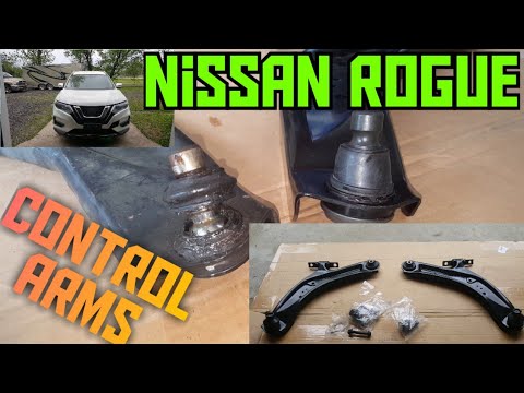

  • 1. 125.000km
    2. Habe auf Youtube amerikanischen Schraubern (beim Rouge) über die Schultern geschaut :
    Die Befestigung beim Rad 70 Nm
    Die 2 Schrauben quasi vis-a-vis 71 Nm
    Die hintere Schraube 123 Nm
    Beschreibungen hab ich auch nicht auf Deutsch gefunden! Die Spur sollte nach dem Umbau jedenfalls vermessen werden - da es ein Eingriff in die Achsgeometrie ist. Ach ja und fest verschrauben erst bei Last - so habe ich es zumindest gesehen.
