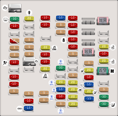

    Ich habe jetzt die 4 Leds (2x vorn, 2x hinten) auf die originalen Halogen zurück gebaut.
    Die Automatik beim Öffnen klappt immer noch nicht, aber manuelle drücken schon.
    Die Sicherungen 23 Kabinenbeleuchtung und 24 Dachbeleuchtung sehen gut aus.
    2024 Nissan X-Trail fuse box diagram - StartMyCar
    Complete fuse box diagram for the 2024 Nissan X-Trail. Find fuse locations, amp ratings, and descriptions for all fuse boxes.
    www.startmycar.com
    Nun lass ich das Auto mal bis morgen stehen und hoffe das es ein einmaliger Fehler war.
